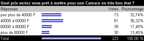

Sondage express :
Sondage 2001 :

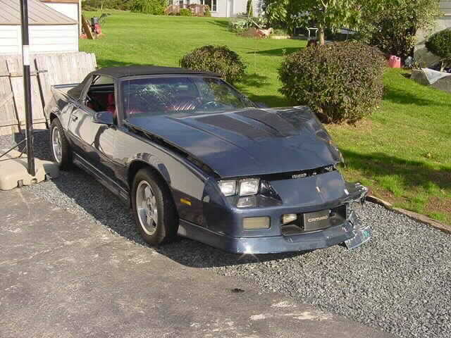

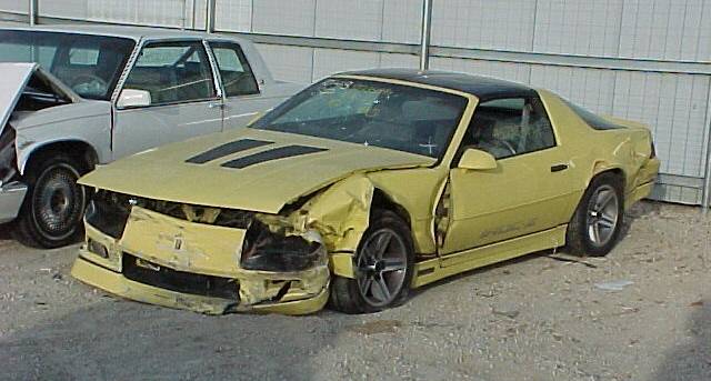

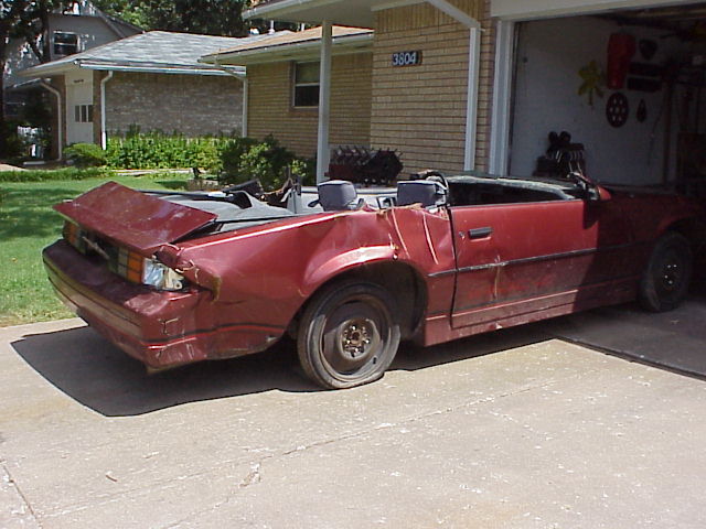

Les "spécialistes de l'export"
Vous trouverez tout un tas de pub dans la presse automobile. Installés
au USA ou au Canada, et parlant français, ils se chargent de trouver la
voiture de vos rêves et de vous l'expédier. En gros, vous achetez
les yeux fermés...
Pour caricaturer,
voici le genre d'annonce que vous pouvez trouver :
Nos occasions sélectionnées. Prix transport compris (rendu Le Havre) :
Alléchant ? Voici ces
voitures tel qu'elles arriveront:
- 1ère
Camaro
- 2ème Camaro
(Cliquez
sur les liens pour voir les photos...)

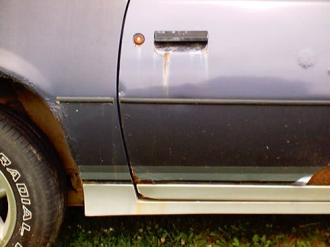

Une réfection complète mérite
une attention particulière. Elle peut cacher des problèmes graves
de corrosion, ou des chocs. Il est reconnu que les aciers américains
sont très sensibles à cette corrosion. Même en confiant
un travail de peinture à un professionnel, elle peut réapparaître
en quelques années.
Les endroits à vérifier sont les
suivants : Les ailes au niveau des passages
de roues, l'entourage des clignotants latéraux, le dessous des portières,
les jonctions avec des joints (pare-brise, T-Top, lunette arrière.).
Il est cependant rare de traverser le plancher,
mais une rouille trop importante doit vous dissuader d'acquérir le véhicule.
