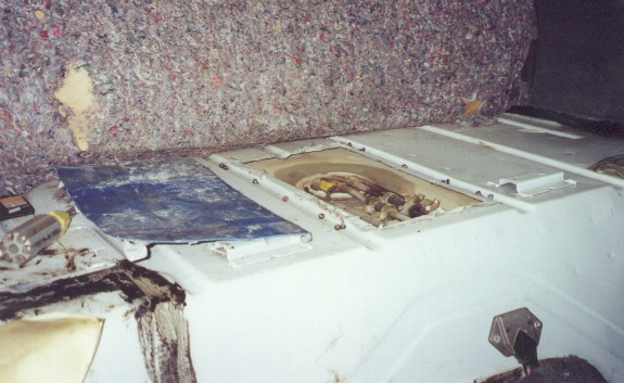

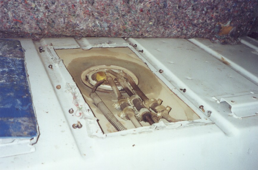

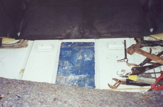

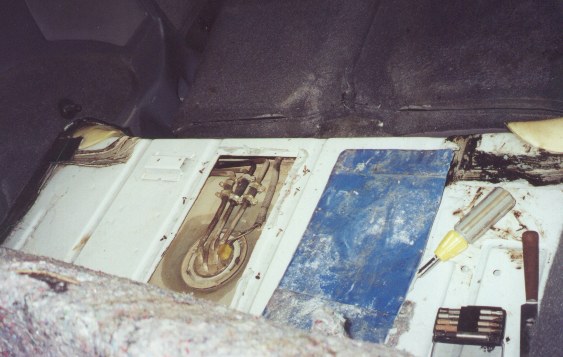

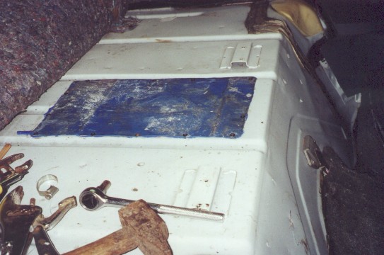

   Je reviens à mon exploration. En soulevant progressivement la moquette depuis les sièges arrière, voila que j'aperçois une sorte de plaque en plastique bleu, d'une quinzaine de centimètres de large. Je continue, et constate que celle-ci mesure environ 30 cm de long, et qu'elle est vissée dans la tôle. Eh là, je me souviens d'un message que j'avais un jour survolé dans un forum internet. Un possesseur de Camaro qui avait des problèmes avec sa pompe à essence demandait s'il n'était pas plus simple de découper un trou dans la tôle de la planche arrière, juste au dessus du réservoir, plutôt que de le démonter ! Fureur des autres internautes dont l'un écrivit que c'était aussi stupide que de faire un trou dans l'aile pour changer le moteur de l'antenne électrique !!!
   Eh bien moi je l'ai cette trappe, na ! Et c'est pas moi qui l'ai faite, mais à en juger par la précision du découpage, et le montage de ce cache en plastique, c'est sûrement l'oeuvre d'un professionnel, qui n'en était pas à son coup d'essai...
   Encore un mot pour vous dire que les durites d'essence ont du avoir très chaud ! Si vous n'êtes pas sûr de vous, ne vous lancez pas dans cette entreprise qui pourrez se terminer en feu d'artifice.

Vue de côté / Side view
Vue d'en haut, depuis le hayon / Top view, from the hatch
Photo prise depuis le siège avant passager / Picture taken from the passenger seat
