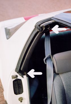

Photos montrant la fixation arrière du T-Top côté passager :
Le T-Top a été dévérouillé et simplement repoussé, laissant découvrir son point de fixation arrière (côté passager). |
Une moulure en plastique est fixée par 2 vis (indiquées par les flèches blanches). |
