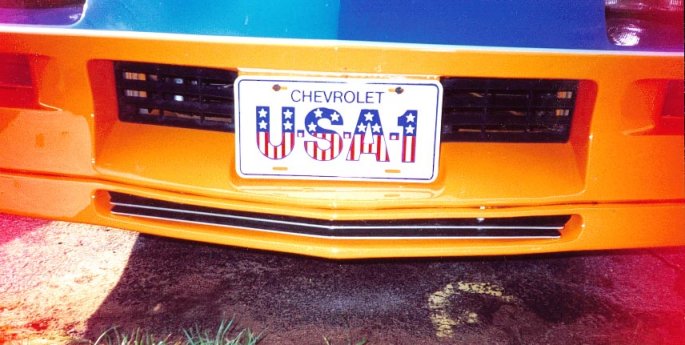

La peinture en détail ! Paul André a fabriqué lui même les grilles d'entrée d'air, dont les lames ont tendance à se casser sur les modèles Z28 82-84. Inscription "Cowl Induction" de part et d'autre du scoop. La troisième
photo laisse deviner des reflets flous qui ne sont pas du à
l'éclairage, mais bien à un effet de peinture. Et même les écussons "Z28" ont été repeints dans le même esprit que la carrosserie ! Après tout ce travail, il fallait encore obtenir l'autorisation de rouler auprès de la SAAQ (l'équivalent de notre DRIRE). Trois petites réparations mineurs exigées, et la vignette magique était enfin délivrée. Cette Camaro ne passe pas inaperçue et Paul André reçoit beaucoup de félicitations pour le travail effectué. Seul ombre au tableau aujourd'hui : le moteur a rendu l'âme... Mais on peut imaginer que Paul André aura vite fait de le remplacer. |
