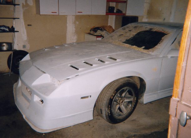

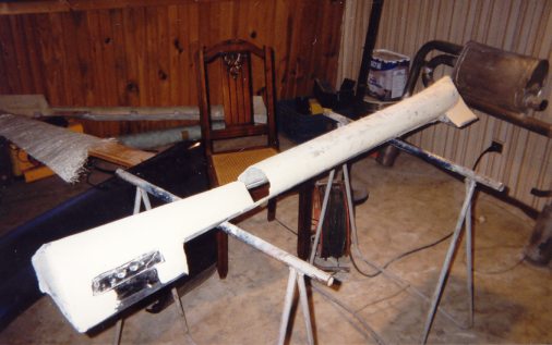

loin car comme j'avançais, d'autres idées me venaient... Il faut savoir que

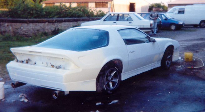

certains travaux de "desing" sur la voiture ont été fait en plâtre, gratté à la
spatule pour donner une forme approximative. Laisser bien sécher pendant 15
jours, poncer pour les finitions, peindre, vernir le plâtre, afin de pouvoir
tirer des moules (formes) en vibres de verre. Une fois le moule réalisé,
décoller de la voiture, casser le plâtre, tirer une pièce du moule et enfin,
fixer la pièce sur la voiture. Pour se donner une idée, il a fallut 3
mois à temps partiel, pour réaliser le béquet du coffre avec les deux retours sur
les ailes.

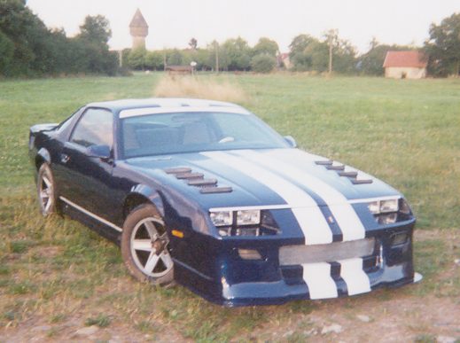

C'est pour ça qu'il m'a fallut pratiquement 3 ans pour en arriver
à ce résultat, avec une 1ère finition l'année dernière (toujours avec le V6).
Depuis d'autres idées me sont venues, comme passer en V8, rajouter des pots latéraux
et petites prises d'air latérales sur les ailes ; la seule idée qui ne vient pas
spécialement de moi (les prises d'air sur ailes), je l'ai vu sur la Z28 que j'ai
achetée pour avoir le V8. Cette 2ème version ne sera pas la dernière, pour
le moment je l'a trouve très jolie comme ça au niveau carrosserie et intérieur.
Seul petit regret la nacre or sur la peinture, rajoutée lors de la 2ème version
(ça gâche le bleu, maintenant on n'a l'impression qu'elle est plus foncée!)

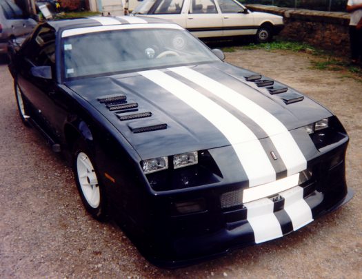

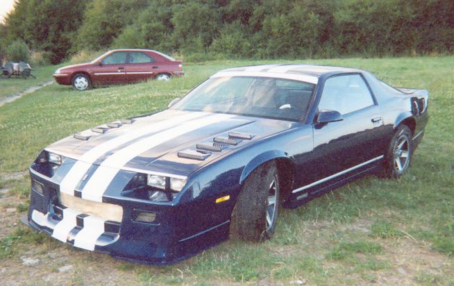

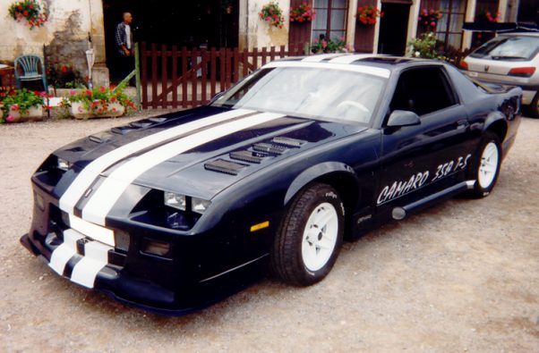

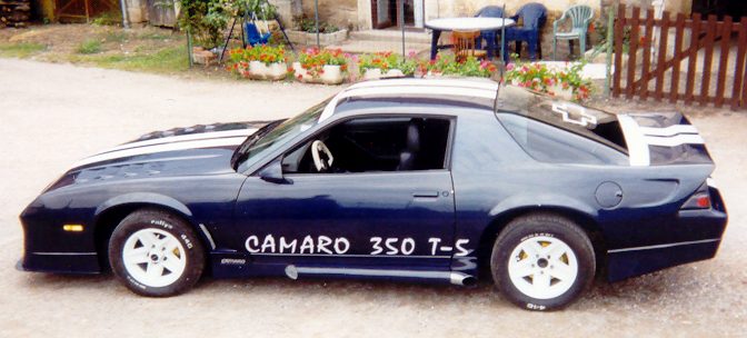

BASE : Camaro 89, V6 2,8
litres injection. TRAVAUX DEJA REALISE
- Carrosserie :

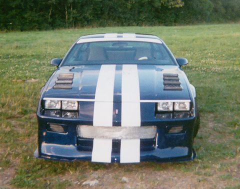

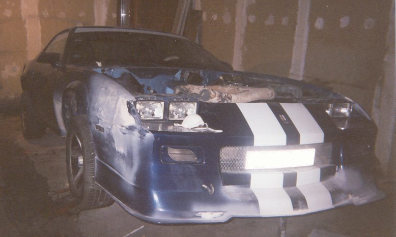

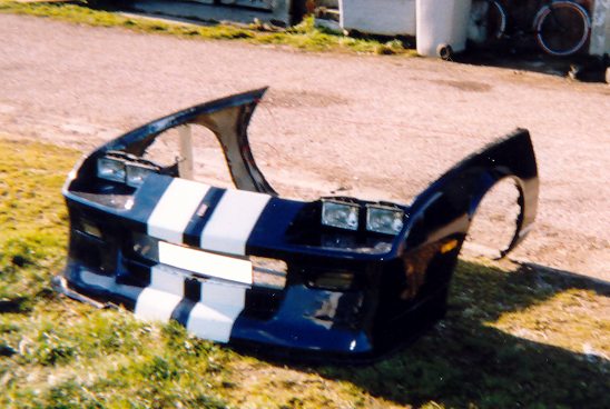

- Face avant :
Moulage face avant avec les ailes, prise d'air latérale à l'arrière de la
roue, rabaissement de la face avant de 10 cm surbaissé d'une lame alu en déport. Enlèvement de la grille en plastique d'aération centrale,remplacé par de la
grille alu.

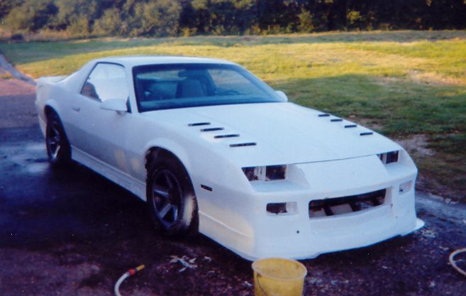

- Capot :
Huit prises d'air (4 de
chaque côté) au niveau des phares, l'une derrière l'autre.

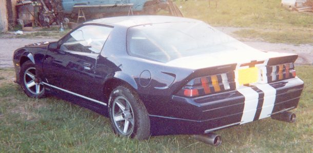

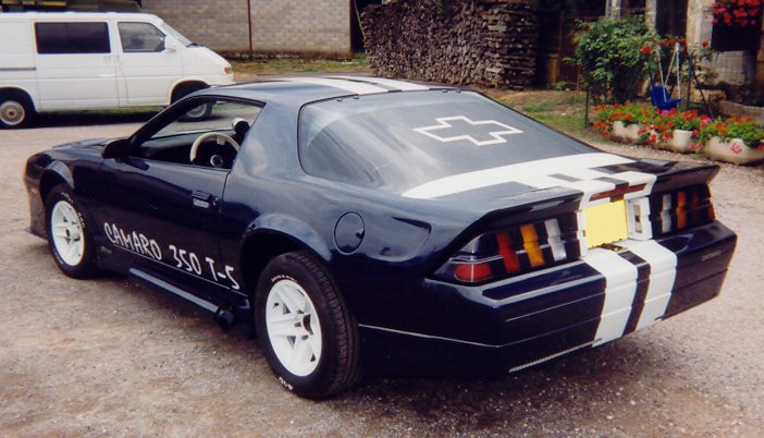

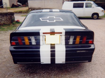

- Hayon :
Béquet sur mesure moulé sur le coffre de 22 cm de large.
- Ailes arrière :
Prolongement du béquet moulé, en élargissant de 10 cm la largeur de la
voiture par rapport à l'origine.
- Jupe arrière et sabots :
Rallongement
de 7 cm des sabots moulé sur la coque, ainsi que sur la jupe rallongée elle
aussi et moulée à la coque de la voiture, avec deux petites grilles horizontale
sur la rallonge de celle-ci.
- Feux avant, arrière :
Caches polyester sur
mesure ainsi que les modifications des codes et des phares, c'est à dire 4 codes
et 4 phares.
- Bas de caisse :
Surbaissés, rallongés de 5 cm avant et 7 cm
arrière, greffe de pots latéraux 76 de diamètre.
- Peinture :
Couleurs bleu
Odissé, bandes blanc glaciale, le tout nacré or.
- Jantes :
15 pouces,
d'origine peintes en blanc.
Toutes ces transformations sortent de mon
imagination et je les ai donc réalisées moi-même ! Environ 2 ans de mon passe-temps.

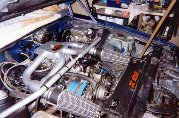

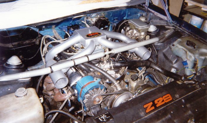

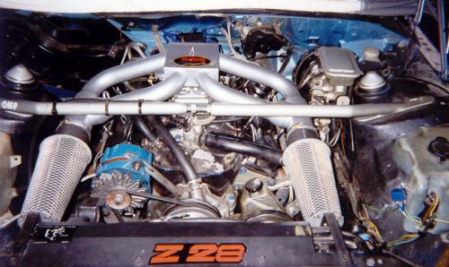

- Moteur :
V8, 5L, carburateur, monté avec 4 en
1 sur mesure, HOLLEY 600, pipes X-Celerator (Qui va vite dégager car il ne
tourne toujours pas)
- Compartiment moteur :
Bien que je n'ai pas roulé avec le
5L (à cause de l'allumage), j'ai conçus mon compartiment moteur dans l'idée d'y
remettre un 350 perfo! Chose qui va etre faite.
A VENIR... "Ne laisser que le strict nécessaire au bon fonctionnement, c'est à dire
enlever tout le superflus, compresseur de clim, radiateur de clim, etc. De
façon à ce que le moteur respire au mieux! Modifier la pompe à eau du moteur
(supprimer l'hélice), changer le radiateur pour en remettre un avec sonde et
ventilo électrique. Améliorer l'arrivée d'air en faisant une boite à air sur
mesure avec de chaque coté des cones sur mesure, qui reviennent sous les prises
d'air du capot pour avoir un max d'air frais!"
- Moteur :
Il
est commandé, c'est un V8 350
GM Performer (5,7 litres), 4
boulons, compression 9.6/1, culasses VECTOR 62cc, admission X-Celerator,
carburateur HOLLEY 600, allumeur Accel HEI, puissance donnée 330 HP par GM,
accouplé à une boite manuelle 5 rapports (BORG-WARNER), pour le moment !
