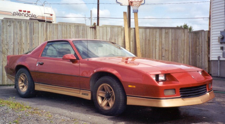

La Camaro de Jonathan
Jonathan est un petit coquin... Il habite au Canada, et comme là-bas il a plus de chances de rencontrer d'autres Camaro qu'en France, il veut être sûr d'avoir la meilleur...
... et puisqu'il est étudiant en mécanique, il n'a pas hésité à se lancer dans les grands travaux !
Cliquez sur les images pour les agrandir.
Le bouton
vous permet d'afficher la photo en "Haute Qualité".
Jonathan a utilisé
une recette qui marche : partir d'un modèle de base pour
ensuite le modifier et en faire une vraie "Street-Machine". |

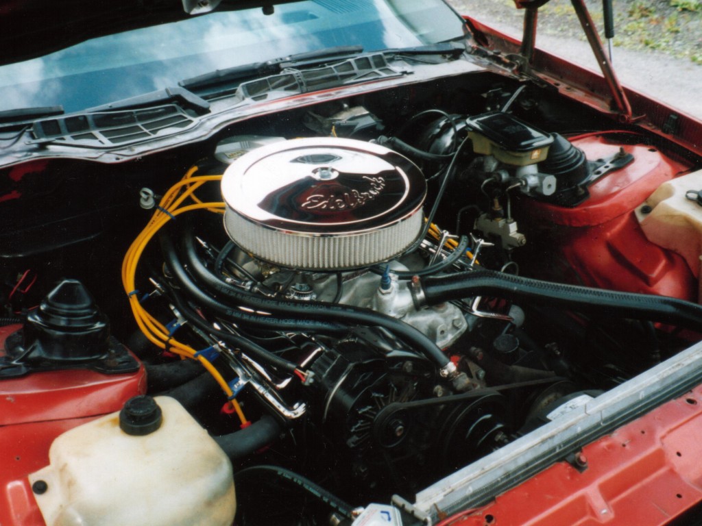

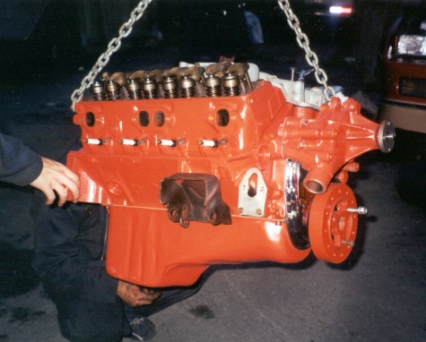

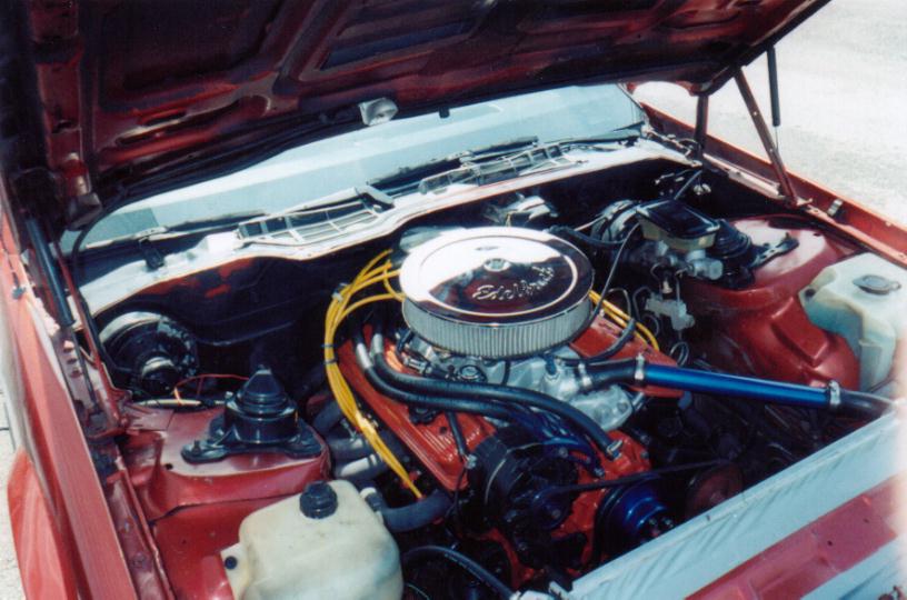

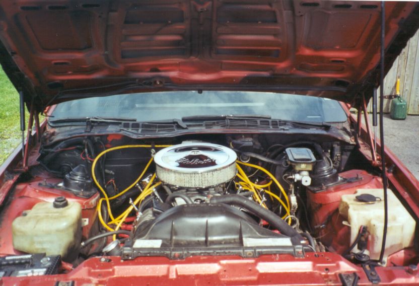

Le moteur d'origine
sera remplacé par un V8 de 5,7 litres deux boulons initialement
monté sur un Truck de 76. Les culasses "performances"
sont retaillées, la distribution est aussi modifiée
(arbre à cames, soupapes). |

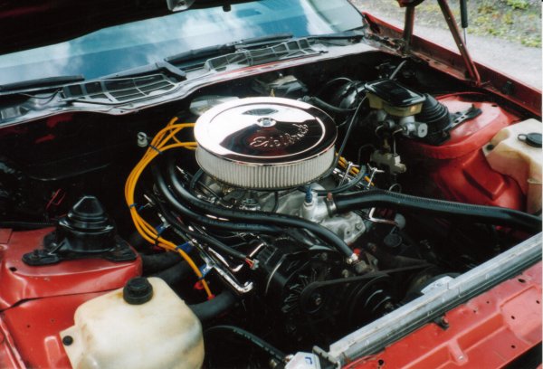

Le mélange
air / essence est assuré par un carburateur Edelbrock et
il arrive aux cylindre par des tubulures d'admission en aluminium
de la même marque. |
Le radiateur est en aluminium, la transmission est une automatique THM 700-R4 avec un kit shift et lock-up. La ligne d'échappement provient d'une Z-28 de 84. |

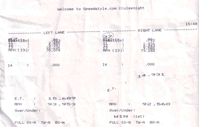

Jonathan m'envoie des nouvelles en mars 2002 : Il a monté cet été des culasses provenant d'un LG4 avec des soupapes plus larges. Il est très content du résultat et de l'harmonie avec ses headers et la ligne d'échappement 3 pouces.
Pour fêter ça, il a testé sa Camaro sur une piste
de Drag. 1/4 de mile en 14,931 s...
Vous pouvez visionner ses résultats (La
Camaro de Jonathan porte le n° 37) :

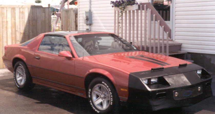

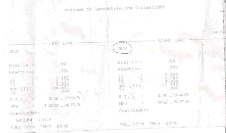

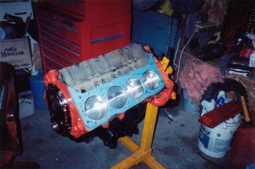

Fin Juin 2002, notre bricoleur m'apprend qu'il
a réalésé son moteur à 355 c.i. (ça me rappelle un autre canadien...), avec
pistons, arbre à cames, et d'autres pièces "perfo". Nouveau test sur
le 1/4 de mile : 14,58 secondes à 94,74 MPH... encore trop !
Jonathan a donc
fait l'acquistion d'un système Nos !!! Le gain devrait se situer entre 100 et
150 chevaux !
