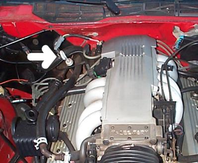

- Repérer la jauge d'huile de boite :
   C'est en principe une "tirette"
comme la jauge d'huile moteur, terminée par un anneau blanc / gris, située côté
passager, tout à fait en arrière du moteur (plus près du pare-brise que la jauge
d'huile moteur).
   Exemple avec un moteur TPI (la flèche
désigne cette jauge) :
