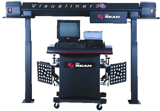

de trouver un garage utilisant l'impressionnant "Visualiner
3-D" de John Bean Company. |

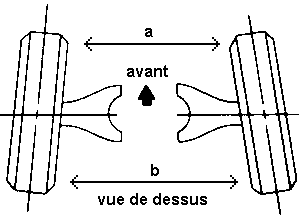

Il y a 3 paramètres
à vérifier : le Carrossage, la Chasse, le parallélisme :
Le Carrossage (en anglais : camber) |
La Chasse (en anglais : caster) |
Le parallélisme (en anglais : toe-in) |
Ces réglages influencent la tenue de route, la stabilité, les sensations sur la direction, l'usure des pneus.

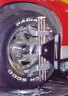

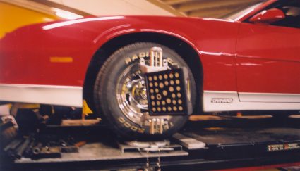

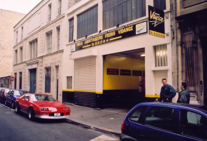

Voici la Camaro de Laurent et Valérie, devant le centre
VAYSSE de PARIS 12ème. Elles n'a pas ses jantes d'origine, ce qui

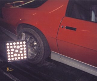

n'a pas d'importance pour les réglages. Toutes les roues doivent être équipées de panneaux à pastilles

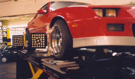

réflechissantes. Les roues avants reposent sur des plaques tournantes. Le technicien commence par pousser la voiture en arrière puis
il la remet en place. Il tourne le volant à droite et à gauche,
puis le bloque au centre avec une canne. Ainsi la machine a pu prendre

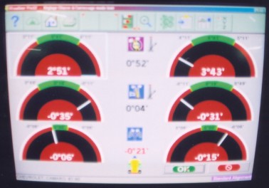

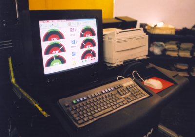

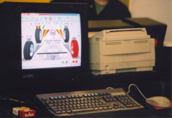

ses marques. Le technicien peut commencer à effectuer les réglages. Il vois
apparaître en direct les résultats sur l'écran de l'ordinateur : Il a pour s'aider 6 cadrans. De haut en bas : la Chasse, le Carrossage,

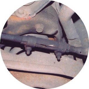

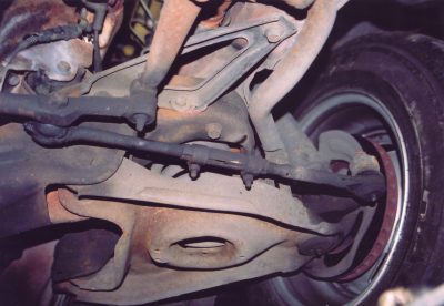

et le Parallélisme, pour chaque roue. Le parallélisme se règle sous la voiture, au niveau des biellettes
de direction. Il y a une tige qui permet en la tournant d'allonger

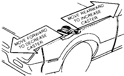

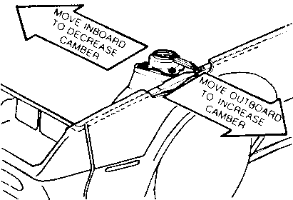

ou de raccourcir la biellette : La chasse et le carrossage se règlent en devissant les trois
écrous qui retiennent le support de fixation des têtes d'amortisseur.
Il faut ensuite déplacer ce support d'avant en arrière pour régler
la chasse, et vers l'intérieur ou l'extérieur pour régler le carrossage. |
